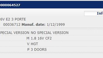

die ETKA von Fiat werfen den Farbcode nicht mit raus. scheint also nicht bei der VIN hinterlegt zu sein.
hab ein Bild angehängt, was er zu meinem Punto nur bringt.
google nach dem Fiat-ersatzteilekatalog. da kannst du auch die Fahrgestellnummern eingeben und bekommst diese dann aufgeschlüsselt. Müßte der Lack auch mit dabei sein

fahr zu fiat, die können das auslesen... oder schreibt mal deine fahrgestellnummer hier rein.

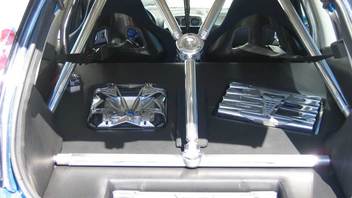

Ich hab Lautsprechermäßig Focal verbaut, der Subwoofer und die Endstufe sind von Kicker. Hab dort sogar Zertifikate für die Sinus-leistung der Endstufen bekommen
ich hab im Punto 1200 Watt sinus verbaut und der Punto schafft das locker... okay, ich kann die volle leistung nur abrufen, wenn der motor läuft, damit es bein den Lautsprechern nicht zu einer Unterspannung kommt und hab einen Kondensator vor den Endstufen geschaltet...
Aber ansonsten klappt das..
