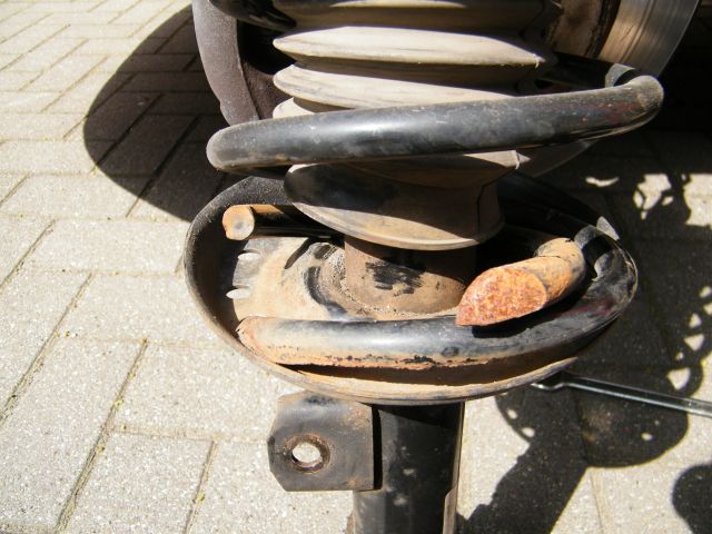

    Nun habe ich, als ich mich ans wechseln des Domlagers machen wollte, entsetzt festgestellt, dass die Feder gebrochen war und auch das helle Klingeln verursacht hat, da der Stummel noch im Halteblech des Federbeins lag.
    Nach heftiger Diskussion mit dem Verkaufshändler hat er sich bereit erklärt die Feder kostenlos, ohne Schuldanerkenntnis zu liefern. Einbau mache ich dann selbst, da der Händler nicht gerade um die Ecke wohnt und ich keinen Meter mehr fahren möchte, da das Ende der Feder bei einem größeren Schlagloch von Federbeinteller springen kann und dann hab ich die Bescherung, auch ohne Weihnachten.
    Wie konnte es dazu kommen? Der Bruch weist starke Rostbildung auf und ist nachweislich schon alt. Meine Vermutung, da hat jemand ohne Fachwerkzeug gearbeitet und die Feder beschädigt.

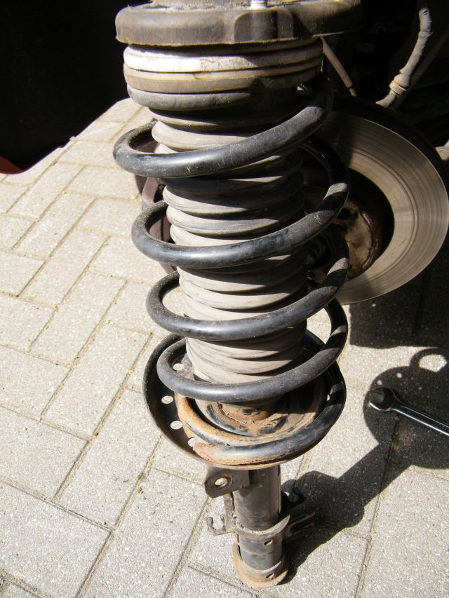

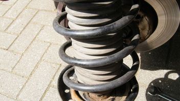

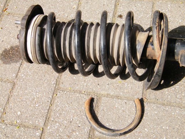

    Damit ihr euch ein Bild machen könnt hier ein paar Bilder.

    Wie auf den Bildern zu sehen ist, handelt es sich um einen Riß der über die Zeit geröstet ist. Da reichte dann schon das Aussteigen und die Feder ist durchgebrochen.

  • wenn ich mir die bilder des ersten postings ansehe dann sage ich ganz einfach "schlechter" stahl,auf foto "3" ist eine ründliche verfärbung im stahl!
    die feder ist im kern gebrochen,wäre es ein haarris gewesen würde man eine dunkle verfärbung an der bruchstelle sehen wie ein strich mit einem bleistift würde das dann ausschauen.
    solche brüche wie auf den fotos zeugen meist durch schlechten stahl oder produktionsfehler.
    bmw hatte sowas bei den 7ern anfang 79 - 1984 auch öfter,billigen mist eingekauft um zu sparen ....
    der kram hielt gerade mal die garantiezeit................
