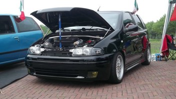

Mein Bobby hat einen ungleichen Zwilling bekommen.
Sporting 16v in gelb. Er bekommt die Borbet BB Speichenräder, da Bobby nächste Saison auf ATS-Cup Felgen rollen wird. Die 7x15 ET28 Felgen werden bei Zeiten noch mit 185/45-15er Reifen bestückt.Siehe Fotomonage!!!

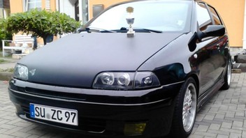

BOBBY hat gerockt....!
Das Auto ist als TOP25 Show´n´Shine prämiert worden in Herten auf dem Italoforum:

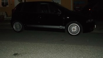

Ja hab ich...
Ist mir aber nicht dezent genug! Ich will es zurückhaltender.... außerdem haben soviele den Streifen in rot!So passt das schon!

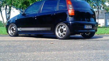

So langsam...
FERTIG!!
Kennzeichen ist nun mittels Haltern von Unten verschraubt und kann auf Treffen entfernt werden - ohne das man Löcher sieht!!!!

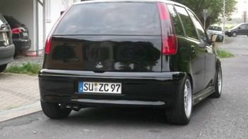

Kennzeichenmulde ist futsch!!!!
Hab heute alles nochmal geschliffen und gefüllert....
Morgen nochmal ganz fein Nassschleifen und dann kommt Lack!!

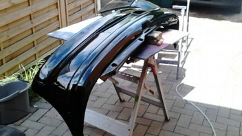

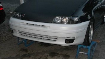

... und da die vordere Stoßstange ja auch zur Hinteren passen soll, hab ich an dieser heute mal angefangen...
1. Schritt: Kennzeichen ab!
2. Schritt: Stoßstange ab!
3. Schritt: Leiste aus der alten Heckstoßstange rausschneiden, anpassen und im Bereich der Kennzeichenmulde auf der Vorderen ansetzen (geklebt und geschraubt!)
4. Schritt: Macken und Schrammen ausfindig machen
5. Schritt: Kunststoffspachtel anmachen, untere Rille zuspachteln, Übergänge der eingesetzten Leiste verspachteln, Kanten der Kennzeichenmulde wegspachteln, Schrammen und Macken wegspachteln.fertig für heute (Siehe BILD!)
Jetzt kommt noch feinschleifen, füllern, lacken, finales Anbauen!!!

Ich war die letzten Tage fleißig und habe meine Heckklappe und Stoßstange zum Lacken vorbereitet!
Heute habe ich dann lackiert!!! Und am Abend habe ich die Teile schon anbauen können!Seht selbst!
